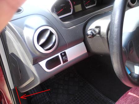

jarik kde pri poistkovej skrini? vo vnutri ci pri motore?
Jarik
Příspěvky: 1931
Bydliště: Topolčany
Re: kde hladat relatko na smerovky???
Příspěvek od Jarik »
Pod kobercom to je vedla lavej nohy , nemám lepšiu fotku no postačí ti hádam miesto kde tie konektory hladat.

dobre aspon mam sajnu kde to mam hladat lebo pod palubovkou som to nenasiel
Jarik
Příspěvky: 1931
Bydliště: Topolčany
Treba odstránit to obloženie a máš to v ruke :PP:

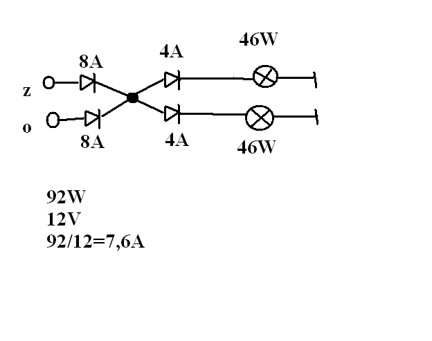

no dnes po silnom zisteni ze vystupom na sirenu nerozsvietim smerovky som to poriesil tak ze na vystup relatka pripojim smerovky a medzi vlozim este par diod aby to fungovalo tak ako ma a smerovky bliknu raz pri odomknuti a raz pri zamknuti inak to uz asi neporiesim kedze alarm nema vystup na smerovky len na sirenu co vy nato????
central smerovky.jpg (28.32 KiB) Zobrazeno 4512 x
jamal89
Příspěvky: 2065
Bydliště: Vinodol okr.Nitra
Příspěvek od jamal89 »
legenda:
Z-Zamykaci silový impulz z rele
O-Odomykaci silový impulz z rele
