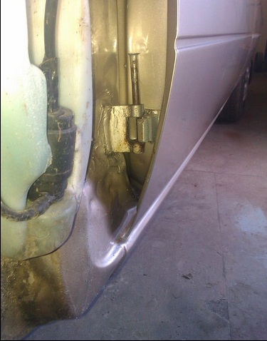

Zdravičko,
koupil jsem od Drafel original dveře na svou nexii krásně nalakováno a teď tohle. I otvor na kliku je jiný. Je možné že mi dali dveře z kadeta?

Z Kadetta asi nie... Neviem presne ci nieje nahodou rozdiel medzi dverami zo Sedanu a Hatchbacku....
A co presne nepasuje?? Len ta diera pre kolik? Ostatne okrem klucky je vsetko rovnake a sedi??

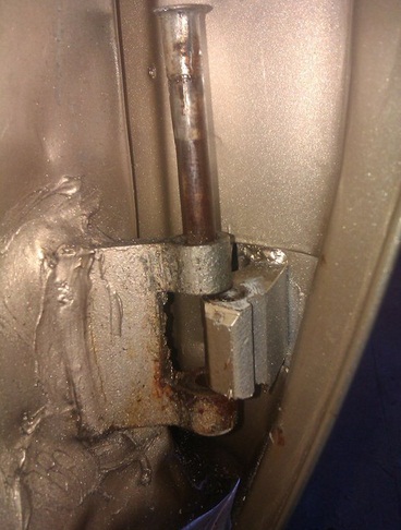

jojo, krom kliky a toho koliku to sedi .... asi bude pruser v tom, že to na ten sloupek bylo bouchlé a vytahoval se.. ale nejde mi do hlavy jak tam jedny dveře mohly sedět a druhé jsou takhle uskočené.. jak to opravit??... ten pant musí být pevný...

Tak kluci to snad už nějak opravili :) To auto mě nepřestává překvapovat :lol:

Najlepsie bude asi nahriat a ohnut ten pant na aute co je...
Potom pisni ako ste to dali dokopy ;)

pasují z kadetta sedanu. a přední i s kadetta 5dv. ale Kadett neměl výztuhy dveří a nevim jestli by tam pasovaly kliky jinak jsou úplně totožné. Zajeď na vrakoviště daewoo nebo v draffelu mají nové.

No dveře nakonec teda z kadeta byli.. neseděla klika.. ale jinak se dají použít, ten pant byl špatný na autě.. sloupek byl málo vytáhlý a pant jinak vyhlý.. tak se pant rozřezal a navařil ... vypadá to bytelně, tak tomu i věřím :) Lak super, nejde poznat.. Momentálně leštím co 14-dní tempem... ale bojím se, že to za chvilku prodřu.. dá se koupit nějaký vosk třeba tekutý, který nebrousí?
