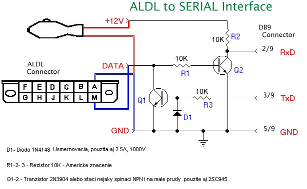

Z dlhej chvile som si poskladal ten jednoduchší dvojtranzistorový diagnosticky kabel, nadobudol veškerý softvér, preštudoval rôzne fora a návody, zaobstaral som si RS 232 redukcie predovšetkým z čipom FTDI ale mam aj Prolific, nainštaloval ovládače najprv z balenia redukcie neskôr aj najnovšie, ponastavoval jednak v správcovi zar.tak aj v diag. programoch prenosovu cestu pre signál, ale napriek všetkému vynaloženému úsilu a vedomostiam som nedokázal spojenie nadobudnúť a tým pádom som nezískal žiadne informácie o vozidle. Chcel by som touto cestou poprosiť kutila priamo v Košiciach alebo blízkom okolí ktorí má z tým skúsenosti aby bol tak láskavý a bol mi nápomocný v tejto problematike. Ďakujem priatelia :PP:

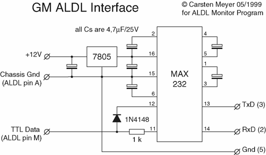

Nahod navod alebo obrazok, podla coho si to robil a pohneme sa nejako dalej...

Robil som oba ale prioritne ten jednoduchší.

Kabel podla toho druheho obrazka mam aj ja. Do toho obrazka som ja vpisal ake maju ist suciastky a upol to tu na forum, kedze v povodnom obrazku neboli napisane suciastky..
Takze ten druhy kabel ak mas dobre urobeny a dobre nastaveny v notebooku tak musi slapat...
