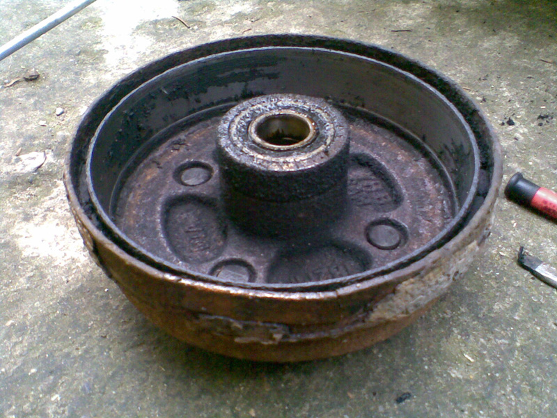

...mne se jednou taky zakouslo zadný kolo, jenom to nebylo po dlouhém stání. Problém byl v tom, že se mezi čelisti a buben dostaly piliny, ktoré utvořily takovou lepivou hmotu a úplně to zalepily dokopy...dát dolu buben není tak těžké, takže by to bohlo jít...je potřeba dát dolů kolo, pak sundat krytku matice na osi (já to dávám dolů s dvěma tenkýma šroubovákama, kterými krytku vypáčím)...no a pak dát dolů závlačku a odkroutit matici (francouzák 21/22)...jednoduchý...no a pak buben táhnout k sobě...mně to šlo v pohodě, muselo by to být moc zakouslý, aby to takhle nešlo dolů...každopádně bych to zkusil, není to nejak moc náročný na čas ani na nářadí...já jsem akorát nedávno tohle dělal, tak si to pamatuji...obě zadní kola mi trvala tak zhruba půl hodiny...a potřebuješ jenom hever, francouzák 21/22, dva malý šroubováky, kombinačky na vyrovnání závlačky...
...ten černý maglajz mi zalepil čelisti...je to asi změs pilin a prachu z brzd a nějak se to zmíchalo do takový lepivý konzistence...

Ahoj,pomohol si mi velmi s tou fotkou, nakolko sa chystam menit zadne loziska na mojom "ferrari".
Este jedna otazka?Musim odpajat brzdy, ked chcem vymenit lozisko???
Cital som viacero postupov na nete ale nikde sa o tom nepisalo ze by trebalo odpojit brzdy.Dufam ze to zmaknem rychlo,vyzera to jednoducho, len neviem ako vybijem tie loziska ak budu zapecene..
Dik za skvely navod. :D

...s brzdami netreba nič...len dáš dole bubon a všetko necháš tak ako to je...čeluste dávať dole netreba...
