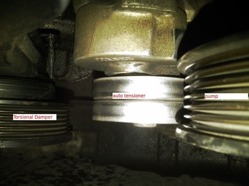

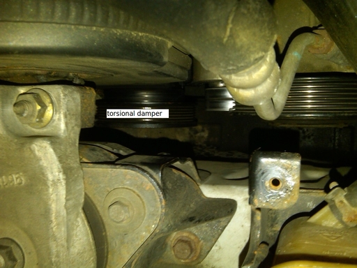

Zdravim. Tak jsem se na to koukal a mam otazku, ktera me vrta hlavou. Proc ta kladka oznacena na obrazku jako torsional damper je vychylena z pohledu z vrchu o cca centimetr? Nemelo by to byt v jedne lajne? Aji ten klinak kdyz se na nej podivam z boku tak na jedne strane je jakoby sedrenej trosinku.
Jo jinak je to focene dirou ktera vznikla oddelanim vzduch. filtru.
Diky
Diky

Re: klinak
Tak toto človeče bude asi niečo takéto https://www.chevroletclub.cz/viewtopic.p ... t=remenica Tu pomôže len výmena remenice.

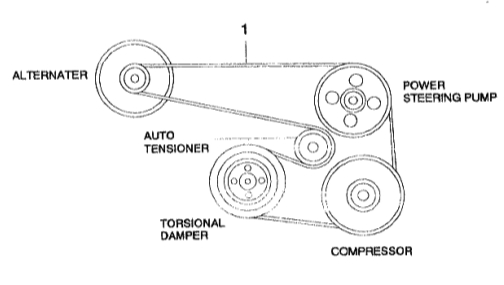

Zdravim.
Je toto ta remenice. Mam 2.0 16V 1998 98kW. Proc na tom schematu nejsou ty srouby 4? Vidim tam jen ten stredovej a ty 4 zavity (na 36)
Diky

Re: klinak
Zdravim.
Muzete mi prosim nekdo rict co se stane kdyz odsroubuji ten stredovy velky sroub na remenici?
Nebot ty 4 male nedokazu vytahnout. Jeden mam venku a 3 dochazi dech. Imbusak na takove srouby to je hruza
Vystrikal jsem na to uz jeden sprej povolovace sroubu. Zacinam uvazovat o alternativach jako odrezeni sroubu a podobne.
Dekuji moc.
Dekuji moc.

Re: klinak
Při výměně rozvodů mě jeden taky museli uříznout , protože nešel , pak tam dali novej.
Re: klinak
Ahoj ak sa Ti to nedá tým indusom odšrobovat ak sa strhajú hrany tak tam treba navarit CO matku a malo by to ist šroba sa popri tom aj nahreje no len musíš mat doma co zvaračkuGeroz píše:Zdravim.
Dekuji moc.
