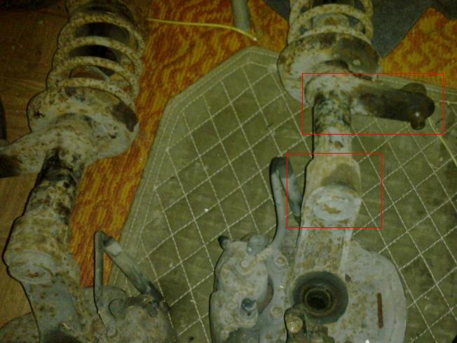

Zdravím Vás,
Zaujímalo by ma aký je postup pri demontáži predných tlmičov z mcphersonov. Pozeral som dobrú pol hodinu :D a nie a nie na to prisť. A to to mám demontované ... Jediná schodná možnosť mi príde ich nejak vyšrubovať po vytiahnutí tej záslepky. Avšak ako potom dať dole tú "konzolu" na riadenie ? ...
Ďakujem :)

Pozeras na nespravnu stranu. Na spodku je sice plech, ktoremu sa da hovorit zaslepka, lenze je privareny.

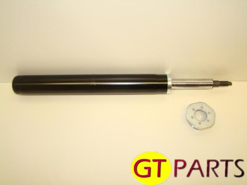

Tlmice sa vyberaju zhora. Vlastne su to len vlozky a tym padom lacnejsie nez tlmice napriklad na nubire, kde je sucastou tlmica aj miska pruziny a kdejake drziaky. Na espere pherson ostava a tlmice-vlozka sa z neho vyberie a vlozi novy.
Takze stiahni pruzinu, odskrutkuj z tlmica horne ulozenie a potom nejako povol/rozpil/rozsekaj maticu na vrchu phersonu, cez ktoru vychadza stredna tyc tlmica a tlmic normalka vyberies. Ja som horne matice drziace tlmic v phersone nepovolil, neslo to, podla mna aj specialny pevny kluc by z nich len utrhol 8hranny plech. Takze som tie matice upilil aj s vrskom tlmica,vnutro tlmica vybral, maticu vysekal von, zavit v phersone ako tak opravil a bolo rozobrate. Olej z tlmica vystriekal, predpokladam ze slo o povodne tlmice, takze originaly boli plynokvapalinove, a tlak plynu z nich olej vystriekal hned ako som ich flexou nacal. Nasledne som matice rozsekal sekacom a kladivom a nejako opravil zavit.
Nove vlozky maju pribalene aj nove matice. Spodok novej vlozky som namazal lukosanom m14 (ale staci aj hocijaky ropny tuk) aby neprihrdzavel k phersonu, a zavit matice som tiez bohato namazal aby znovu neprihrdzavela k phersonu.
Toto je vlozka, teda samotny tlmic na espero (nexiu, lanos) dopredu:

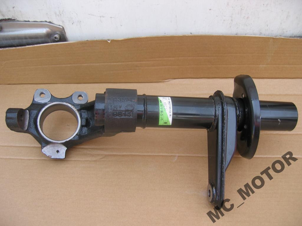

A toto je casto phersonu, ktora ti pstane pozlozeni pruziny, samozrjeme tebe na nej ostane este lozisko s nabojom a stitom brzdy:

Chcel som sa ešte spýtať, tie phersony sú rovnaké na verzii z ABS a bez ABS ? :) ... lebo vyzerajú dosť podobne :/ ďakujem :)
palikx
Příspěvky: 6251
Re: predne tlmiče
Příspěvek od palikx »
jsou skoro stejne
¨jen s abs tam je drzak kabelu a nejspis dirka pro sroubek k uchyceni drzaku cidla abs
