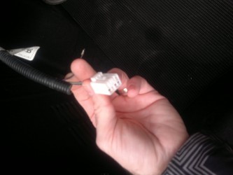

Potrebujem radu ohladom elektroinstalacie v Aveu sedan 2008.Utrhol sa mi kablik v kufri priamo v mieste kde sa nadpajaju(vid foto).Osvetlenie kufra mi ide ale ŠPZ nesvieti.Uz som to mal raz spajkovane ale teraz tam uz nie je miesto.Neviete kde zohnat cely novy steker na kable a ako su zaistene tie stare.Nedari sa mi to vobec odpojit.Vdaka

ked zoberies konektor do rukky a si ho poriadne obzries tak si vsimni ze tie konektory su v tom plaste istene jazyckami co z nich vystupuju tie pomalicky zatlac sidlom alebo hrubou ihlou a cely ten konektor ti vijde vonku len si nepamätam ze ci nahodou este netreba rozobrat ten biely plast mne sa to tiez stalo a us som tam menil kable za hrubsie

diky,islo to vcelku dobre na to ako som mal zmrznute prsty:)

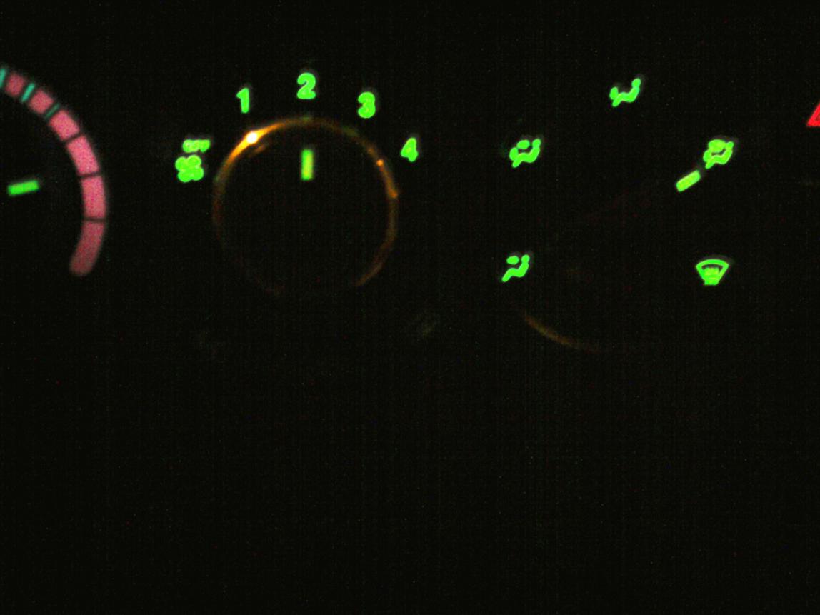

ja tiež potrebujem radu a kedže som tu nič podobné nenašiel tak to napíšem tu :mrgreen: prosím vás v môže byť chyba ? tak pravdepodovbne to bude asi len zlý kontakt pretože jeden čas mi to raz svietilo raz ne a teraz už vôbec nesvieti.......ako to rozoberiem aby som sa k tomu dostal ? kto s tým má skúsenosť ? :roll:
aby sme sa rozumeli nesvietia mi tie tri kontrolky ( vyhrievania zadného okna , okruhu prúdenia vzduchu, klimatizácia )
Re: potrebujem radu
daš dole rám okolo rádia. Potom vycvykneš plastový kryt čo je pod ovládačom, a nad popolníkom. Pod nima nájdeš 4 skrutky na+ potom z boku od šoféra odpojiš tiahlá na ovládanie klapiek na ofuky. tiež + šrobovák 2ks. potom to vyberieš a na stole rozoberieš. zo spodu sú 4 skrutky a zacvaknuté do kopy. :PP: :PP:

díky moc ked bude teplo pozriem sa nato :PP: -i

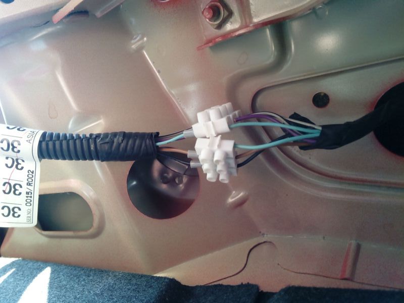

bushhy píše:Caute Priaznivci velkeho +
tento istý problém som mal, odstrihal som všetky káble, dal dutinky, zacvakol el. kliešťami a spojil cez čokoládku.
