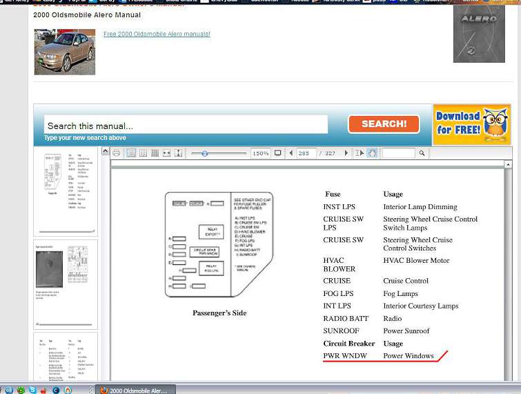

Dobrý den, prosím má někdo zkušenost s tímto modelem? Mám chevrolet alero ( rv.1999) a potřebovala bych poradit se stahováním levého předního okénka. Ostatní mi jdou v pořádku, nemůže mít někde pojistku špatnou? V pojistkové skříňce jsem nenašla která by to mohla být. Moc se v tom nevyznám a zjištuji, že tento model auta nebyla zrovna správná volba. Poradí mi někdo, nebo někdo kdo je ze Zlína a okolí, že bych se zastavila...

Vypadá to že pojistka je jen jedna pro všechny okna, takže pokud fungujou ostatní, tak to pojistkou nebude. (je někde na straně spolujezdce)
Spíš bych to viděl na kontakt v konektoru, nebo na vadnej spínač, či motorek.

http://www.manualowl.com/am/Oldsmobile/ ... Manual/993

Mám '99 Malibu, což je de facto příbuzný Alera.
Jak psal slidil, pojistkami to nebude, ale pro klid duše je zkontroluj.
Nevím, jak Alero, ale Malibu má dvě pojistkové skříňky. Jedna je v levé části palubovky, druhá v pravé.
Jinak se taky přikláním k teorii, že je buď špatný kontakt nebo motorek. Rozhodně bych to dal na proměření k autoelektrikáři.
No a pokud ti nebude vadit, že se nebude stahovat zadní okno, můžeš přehodit motorek ze zadních dveří. Měl bych jen obavu z toho, že bude ke dveřím přinýtovaný, tudíž bude složité jej přehodit.
Mám repair manuál, ve kterém jsou elektrická schémata. V případě zájmu můžu naskenovat a poslat e-mailem.
