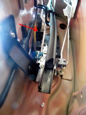

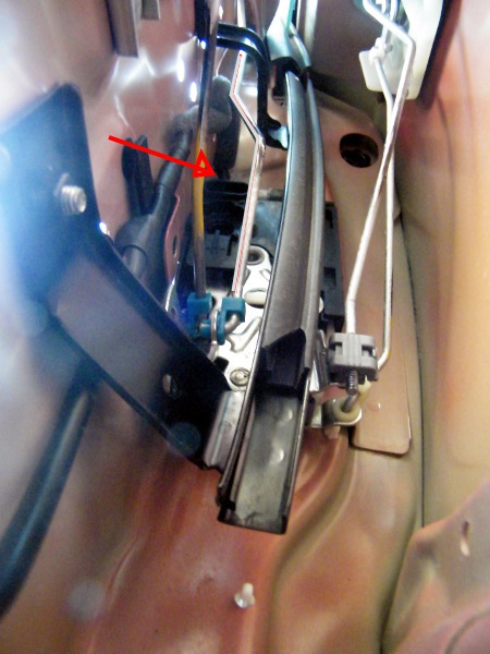

Pokud to ovládáš jen klíčkem zkus se podívat, jestli nemáš jen vypadlej tenhle kablík nebo porušenej..
Je to sice fotka z Avea, ale Kalos to bude mít asi podobný.
