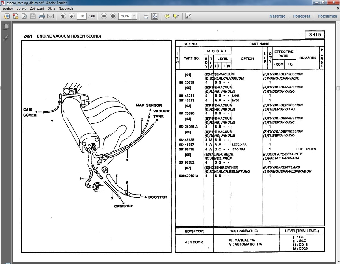

ano samozrejme risky boli spravne aj som rucne tocil asi 5x ale nemam dobry pocit ci je hlava dobre polozena mozno to je len pocit ale koniec koncov sroby pasovali naozaj neviem kde bude problem a tie hadicky na konci nasavania co jedna ide do erd ventilu druha do podtlaku kurenia a 3tia do takej ciernej skatulky s tim nic nemaju?

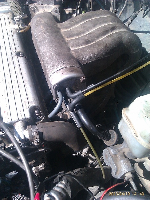

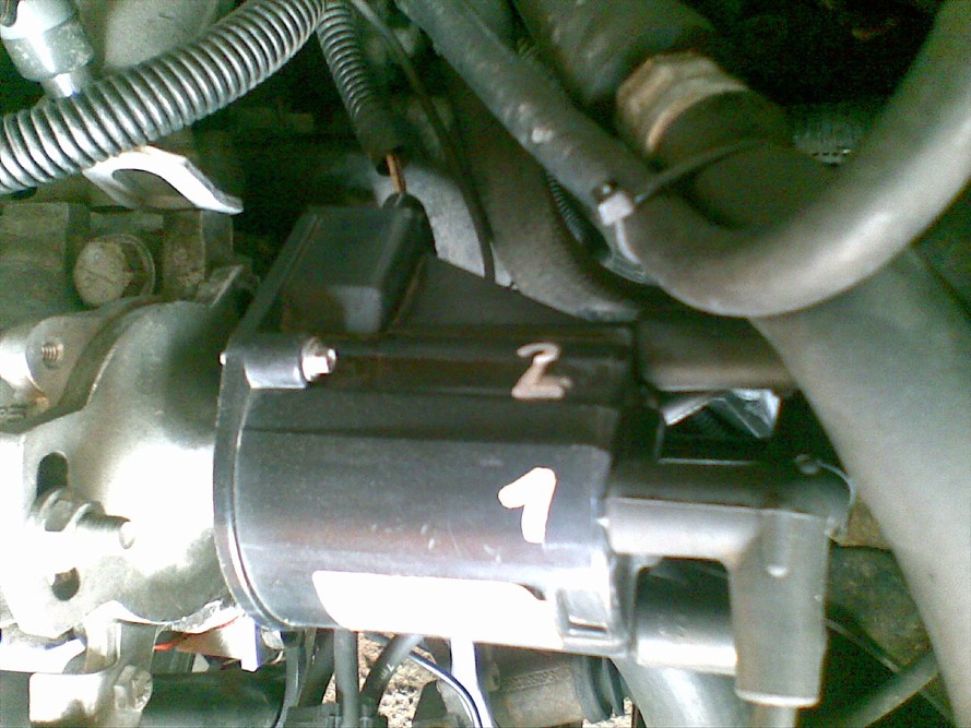

chtělo by to fotku jak ty hadičky máš , nevím jestli máš na mysli map senzor
maco-lv
Příspěvky: 460
Registrován: ned čer 24, 2007 08:01
Bydliště: Brhlovce. Slovensko
Re: montaž rozvodoveho remena
Příspěvek od maco-lv »

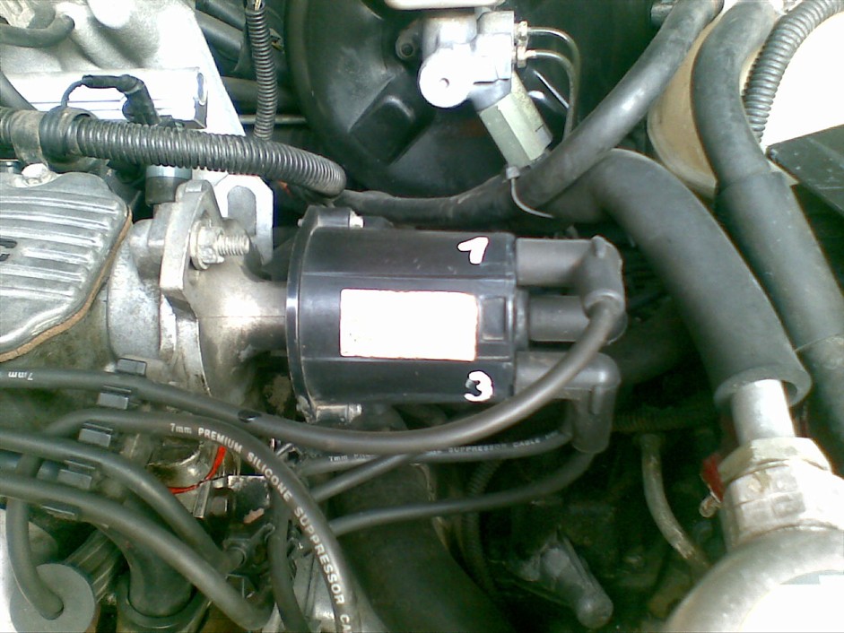

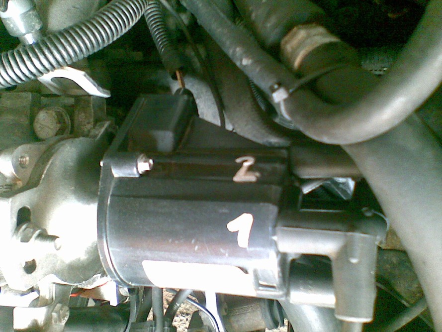

ano myslim ze to je ono prikladam fotku ako to je teraz zapojene a ako mam zapojene zapalovanie mozno aj tam som sa sekol

pokud jsou rozvody ok , tak mě ještě napada otočenej rozdělovač o půl otáčky , údajně to jde splést a pak je jiskra ve špatný okamžik
conpet
Příspěvky: 3646
Bydliště: Jaroměř
Příspěvek od conpet »
podtlak

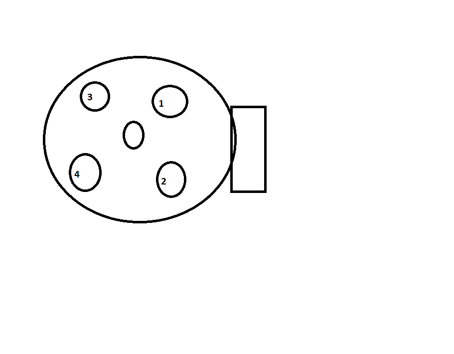

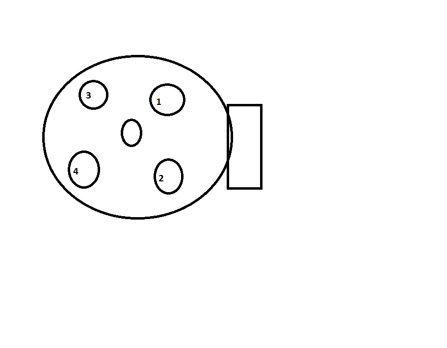

no tie hadicky mam spravne a nevies ci mam spravne aj poradie zapalovania? je to na obrazku

tak
