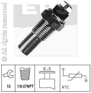

kupil som novy snimac teploty chl.kvapaliny.a ma zvlastnu koncovku,taku ciapocku.ja tam mam len kablik ktory bol pricinovany k staremu snimacu,na ktorom bola ta koncovka(ciapocka) odlomena.moze mi niekto kto ma 1,5 ku kuknu aka tam ide koncovka kabla?

Stačí tam aj FASTON 6mm. Je tam niečo podobné a nasúva sa to zboku.

dik moc toto ma nenapadlo
