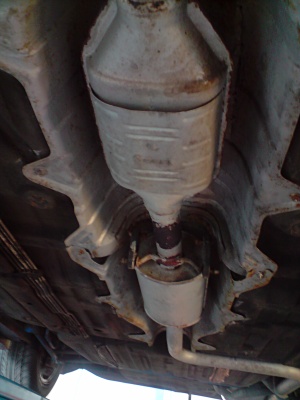

Zdravím vás spoluLeganzáci :lol:. Mám zde jedno téma, které, jak se domnívám, zde ještě přetřásáno nebylo. A sice výměna katalyzátoru, resp. jeho náhrada za atrapu nebo prostě jen mezikus. Píšu to, protože zvažuji, že ho odstraním. Zrovna jsem ve fázi těsně před výměnou 2 dílu výfuku, který je tam od r. 2005, kdy jsem Legu koupil po prvním majiteli z Itálie. Navíc se podle chodu motoru a problémech se startováním za studena domnívám, že se patrně provalila vnitřní stěna tlumiče výfuku a izolační hmota přicpává průchod spalin dál ven. Nevylučuji ani nějakou netěsnost. Už jsem to jednou zažil u Felicie, kdy mi skelná vata lezla z 3 dílu výfuku ven. Ten kaťák i jeho příruby taky vypadají dost nevábně. Jezdím už nějakých 100tis na LPG a napadlo mě, že když tam vždycky ty dva roky nebude, auto pojede přece o něco líp.
Zajímá mě váš názor, co si o tomto tématu a o tom, co jsem zde napsal, myslíte. Případně bych uvítal rady a typy, kde lze koupit atrapu nebo mezikus.
Děkuji za příspěvky.

no každopádně počítej s tím že když dáš kat pryč neprojdeš emisema ani omylem.... možná jen způsobem muj emisní průkaz byl na emisní kontrole, ale to je čím dál složitější a nikdo kdo dělá STK a Emise to nebude riskovat......

naber E85 a projdeš :-)

Nedělám si iluze. Nechci ho vhodit ale jen vyndat. Namontovat vždy jednou za dva roky z5 se mi jeví jako rozumný přístup. Šlo mi v mém příspěvku o něco jiného.

Děkuji ti za inspirac :lol: i. Pomohla mi dohrábnout se k tomu, že nechám v práci z hardoxu 400 vypálit na CNC plazmě dvě příruby a mezi ně navařím silnostěnnou trubku. Jsem svářeč, takže to bude malina. Až to budu mít, pošlu třeba foto.

Ahoj ja mám namesto kat.rezonátor a je na nerozoznanie od katalízátora :D ináč dá sa tam navarit aj univerzálny kat.ktorý je omnoho lacnejší :D -P

Ok. Co z toho plyne? Resp. co je rezonátor a co univerzální katalyzátor?
