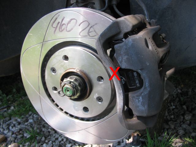

Pri pomalej jazde po priečnych nerovnostiach som registroval drnčivé zvuky od prednej nápravy. Pri stojacom aute som drnčanie identifikoval pobúchaním dlaňou po boku pneumatiky. Pri stlačených brzdách nič nedrnčalo. Takže nasledoval servis, konzultácia servisu s výrobcom (?) a konštatovanie o nadmerných vôľach vodítok (viď. červený krížik na foto). Počas čakania na objednané vodítka (3 týždne !!!) mi brzdy začali pískať (nie pri brzdení).
Vodítka už mám vymenené (samozrejme reklamácia), drnčanie je odstránené a brzdy si pískajú ďalej! Neviem však ktoré!
