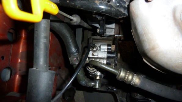

Na posilovač řízení i-pumpě tlakové kapaliny je umístěno čidlo zřejmě tlakové. Vede k němu drát, ale po jeho odpojení se neprojeví žádná změna ani se nerozsvítí žádná signálka. Podle elektro schématu není nikde o žádném čidle tlaku v rozvodu posilovače řízení ani slovo. Nevíte někdo k čemu daný snímač slouží?

Máš špatný schéma
.Čidlo tam zakreslené je a snímá tlak v okruhu servořízení.
Celej tenhle blbinec nakonec dělá to,čemu se říká proměnlivá účinnost posilovače řízení

Dík,
až pomine ten fukéř co u nás žene sníh vodorovně tak to oprubuju co je to ta proměnná účinnost serva
