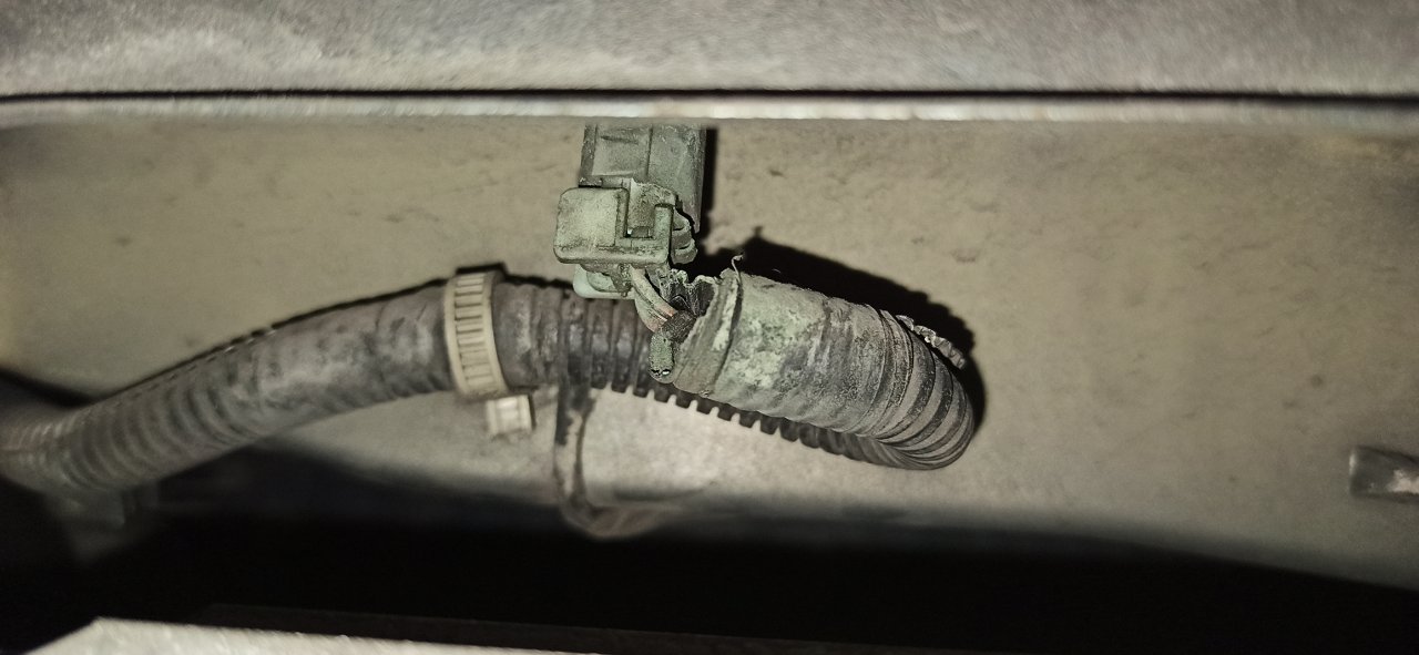

Ahoj, našel jsem tohle a mám asi stejný problém, baterka úplně nová i v klíčku a samovolně to začne houkat. Přiložím fotku spínače kapoty jak jsem zde četl, může to být on. Co myslíte? Já se v tom absolutně vůbec nevyznám, vidím něco povrchového ale netuším jestli to má nějaký vliv.
Re: Samovolné spúšťanie alarmu.
Může to být příčina. Vysušit a prostříknout sprejem na kontakty.
U mě teda vypadá spínač kapoty jinak (ta hlavička je gumová) - je mezi levým světlometem a nádobkou ostřikovače:

máš to tam totálne zoxidované. pokiaľ je to ono tak by som to proste odstrihol a spojil na mieste, kde je kábel zdravý a zaizoloval. alarm na otvorenú kapotu ti v dnešnej dobe pri leganze naozaj netreba.Ondrey26 píše: úte lis 17, 2020 23:45 IMG_20201117_215557.jpgAhoj, našel jsem tohle a mám asi stejný problém, baterka úplně nová i v klíčku a samovolně to začne houkat. Přiložím fotku spínače kapoty jak jsem zde četl, může to být on. Co myslíte? Já se v tom absolutně vůbec nevyznám, vidím něco povrchového ale netuším jestli to má nějaký vliv.
