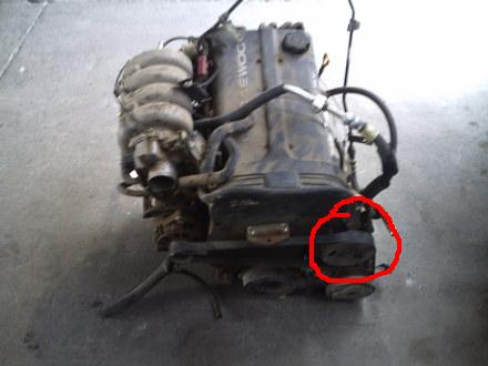

Nazdar. Vyskytol sa mi problem. Pri jazde začalo nezvyčajne hučať a šúchať to koliečko čo je znázornené na obrázku. Potom začali klepkať akokeby plastové lopatky. Robí to hneď po naštartovaní. Mám nubiru 1.6 16v r.v. 1998.

Na tom obrázku není nic pořádně vidět. Ale jestli je to pomocná kladka přes kterou vede řemen akternátoru, tak na nic nečekej a namontuj novou. Mě praskla 200km od domova a stálo mě to téměř 4000,-Kč za kladku, řemen a čidlo kliky které sebou vzal řemen.

To bolo stiahnute z netu. Foto som nemal pri sebe. No vyzera to ako pomocna kladka. Asi tam bude servo čerpadlo. Ano ten remeň ide aj cez alternátor. Nachadza sa to hned pod termostatom.

Nahoře je podle mě servo, vzadu je alternátor, vpředu dole je klimakompresor a mezi tím je myslím jedna vodící kladka a napínák...... tou vodící kladkou si nejsem jistej, nedávno jsem se hrabal do santa fe tak v tom mám hokej

Presne ako píšeš. Vpredu je servo, vzadu je alternator, klimu nemam tam je len take velke koliesko. A medzi servom a tym velkym kolieskom je napinacia kladka. Ozaj ta sa má aj otačať, alebo je to pevne a remeň sa po nej len šúcha?

Určitě se kladka napínáku musí volně otáčet a nesmí při otáčení nijak chrastit !!!!! nemůže stát a řemen se po ní klouzat!!!! Někde na foru je zde vyfoceno, jak vyměnit v kladce ložisko , myslím že se nýty odvrtají jsou tam tuším 3 kladka se rozdělá na 2 půlky a ložisko co je mezi nima se vymění za cca 50,- Kladka se pak nenýtuje ale dají se tam 3 šroubky M6 se samojistícíma maticema..... to však má cenu udělat jen když napínák správně funguje a má ještě sílu napínat.

Mě ta plastová čás odpadla z ložiska. Začala se na něm plandat, spadl řemen a utrhl čidlo na klice. Stalo se to za poklidné jízdy a bez varování. Auto najednou chcíplo, rozsvítil se check a bylo hotovo. To vše v polích a na každou stranu 10km do nejbližší vsi.

Zahada vyriesena. Je to ta spodna vodiaca kladka. Kedze nemam klimu tak je tam len plastove koliecko. A v nom mam vybite lozisko. Hrkoce to ako kostlivec na bicykli.
