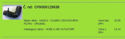

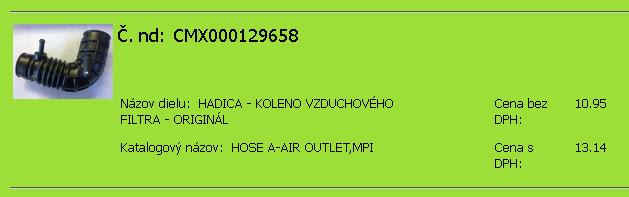

A este si mozes skontrolovat ci nemas prasknutu (zo zadu, zo spodu) hadicu - koleno vzduchoveho filtra.
