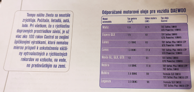

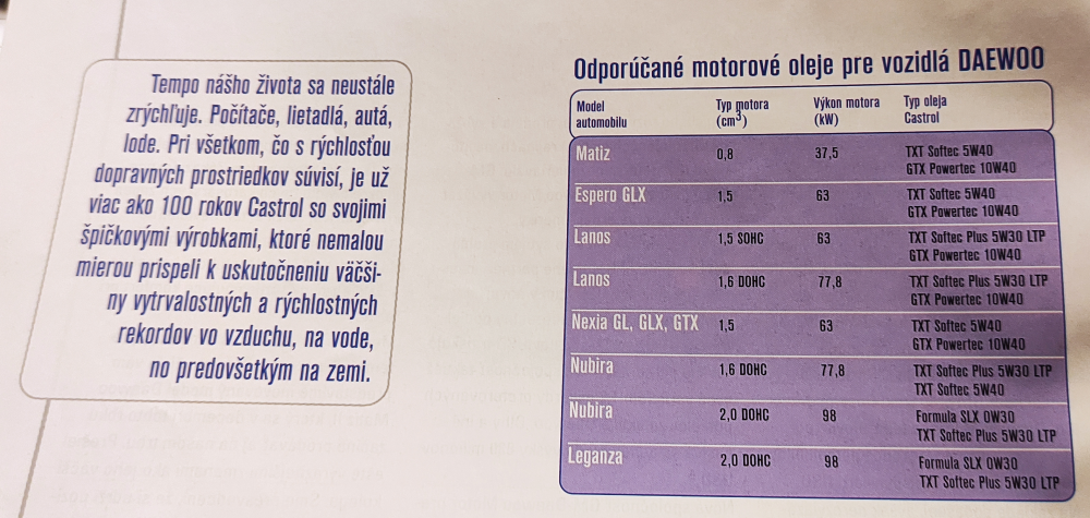

Z dobového časopisu Daewoo Expres

Tak z toho dobového tisku je zřejmé, že záleží na (objemu) motoru. Do 1.6L platí "po záběhu" to s tím 10W40, ale pro 2.0L je tam uvedeno 5W30.
1.8L v té době ještě nebyl, ale když vezmu v úvahu i výkon, tak i pro něj platí z té tabulky spíš 5W30.
Moc sice nechápu, proč zrovna 5W30, když 5W40 se liší akorát v tom, že je určen pro větším rozsah pracovních teplot (resp. má lepší viskozitu při vysokých teplotách), zřejmě dřív nebyla taková vedra:
"Pokud je stroj provozován v oblasti, kde se vzduch zřídka zahřívá nad 25°C, lze použít olej 5W30. Pokud však teplota vzduchu vzroste nad tuto značku, je lepší použít 5W40, protože má větší viskozitu. Takže motor bude lépe chráněn před předčasným opotřebením."

Slame to už neviem, ale viem že leganze prospel až castrol mangatec 10w40 . čo tam bolo naliate predtým ani srnka netuší. ale všeobecne mám skúsenosti , že do čoho sa to nalialo, to prestalo cvakať.
