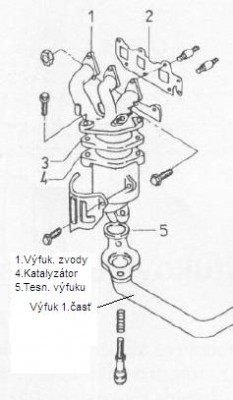

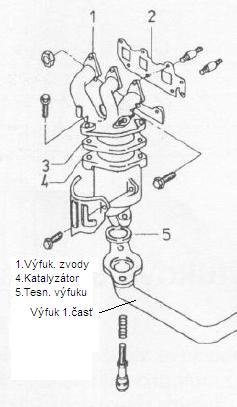

Re: Katalyzator na TICO
Ja mám existenciu katalyzátora uvedenú v TP v "Mieste pre ďalšie úradné záznamy".
Ak Ti to "vypadá" ako na priloženom obrázku tak ho tam máš.
1.diel výfuku je upevnený 2+2 skrutkami ;obtiažnosť demontáže zodpovedá stupni korózie resp. ich "za-pečenia"; nesmie sa zabudnúť aj na výmenu tesnení !
