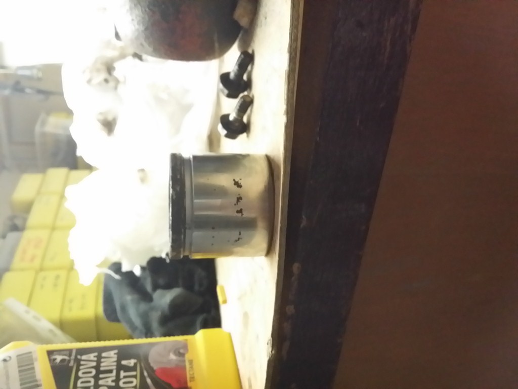

dali by ste tam tento valček? sú to dierky nie povrchová hrdza tú som už odstránil jemným šmirglíkom

Ked uz to máš rozobraté daj radšej nový piestik aj s gumičkami. Tá hrdza časom porastie a môže poškodiť gumičku.

Uz som bo aj dal naslet . Netecie a chodi to je premna podstatne zatial. V pondelok pride opravna sada aj s piestikom tak ked tak v piatok vymenim.
